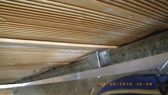

Approposito mi sto' gia' GODENDO anche la coibentazione sottotetto di MIA INVENZIONE, nel senso che tutti mi proponevano cose a mio avviso COMPLICATE da montare e TROPPI PESANTI come SOLUZIONI DI FISSAGGIO E STRUTTURA :(
Io non volevo aggiungere TROPPO PESO alle TRAVI del tetto e neanche FORARE per fissare la STRUTTURA COIBENTANTE, adesso direte tutti il MeScHiO e' proprio FUORI come i BALCONI :lol: :lol: :lol:
Be' io ho trovato la SOLUZIONE ed e' anche POCO COSTOSA!!!!
Struttura in tubi commerciali di alluminio:
Agganci sottotrave TAVELLE con pezzi di tubo 40x40 con lamierino saldato di centimetri due spessore due millimetri da infilare nelle fessure in modo da non FORARE:

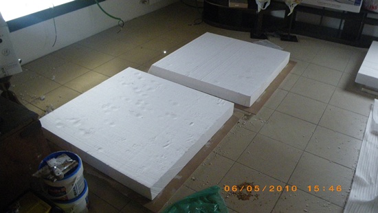

Pannelli in polistirolo compatto traspirante ed ignifugo con uno spessore di 10 centimetri:
Continua...... :lol: :lol: :lol:

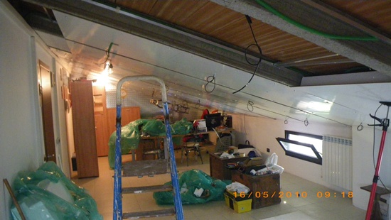

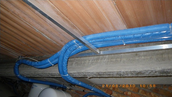

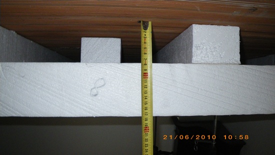

Coibentazione vista di fronte montata:
Da notare lo spazio che ho lasciato d'ARIA tra la TAVELLA ed il PANNELLO, utile anche per i passaggi di TUBI ed impianti elettrici :grin:

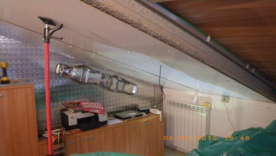

Visione d'insieme soffitto COIBENTANTE semi finito:
Be' come solito montaggio FAI DA ME' no aiuti, e il tutto con POCA SPESA E MOLTA RESA......
