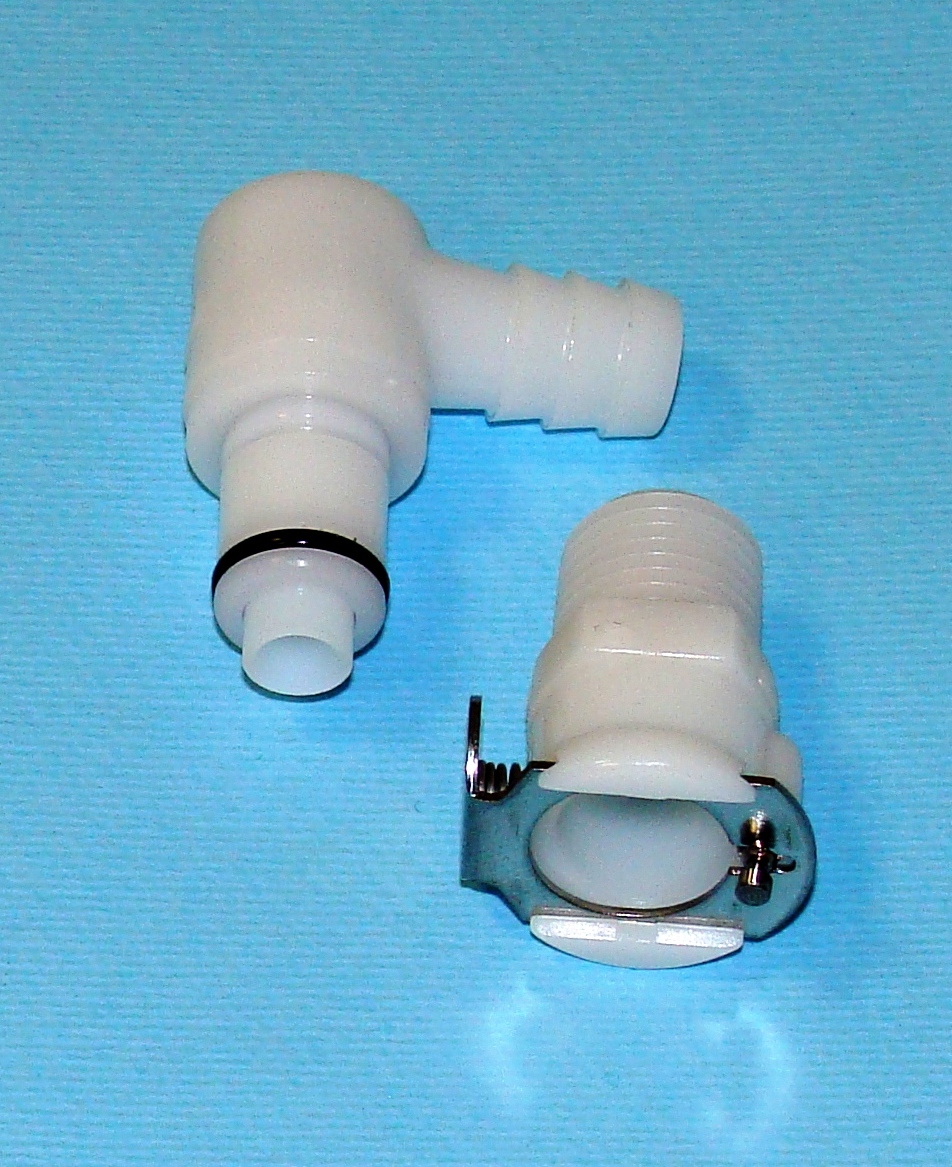

Prima di tutto i fianchetti,poi come tutti gli altri Andrea,trovi tutorial in rete ma non è difficile,se hai un amico ancora meglio la prima volta,lui tiene sollevato il serbatoio mentre tu sganci gli attacchi rapidi della benzina e del connettore. Si tolgono spingendo una levetta cromata che funge da ghigliottina per tenere il maschio sul tubo dentro la femmina sulla flangia serbatoio

...ed attento agli sganci rapidi, soprattutto se sono in plastica, si possono rompere facilmente!
