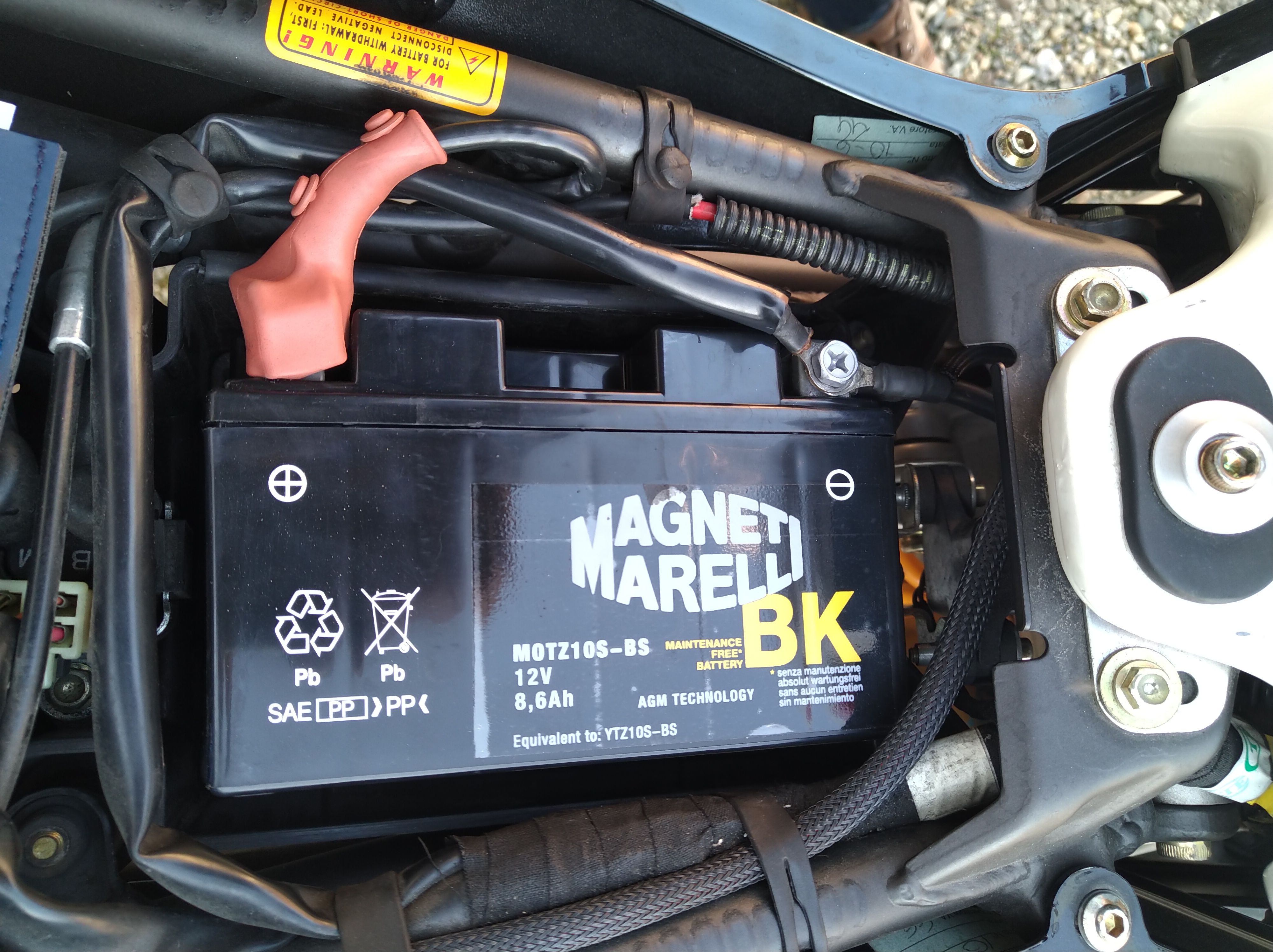

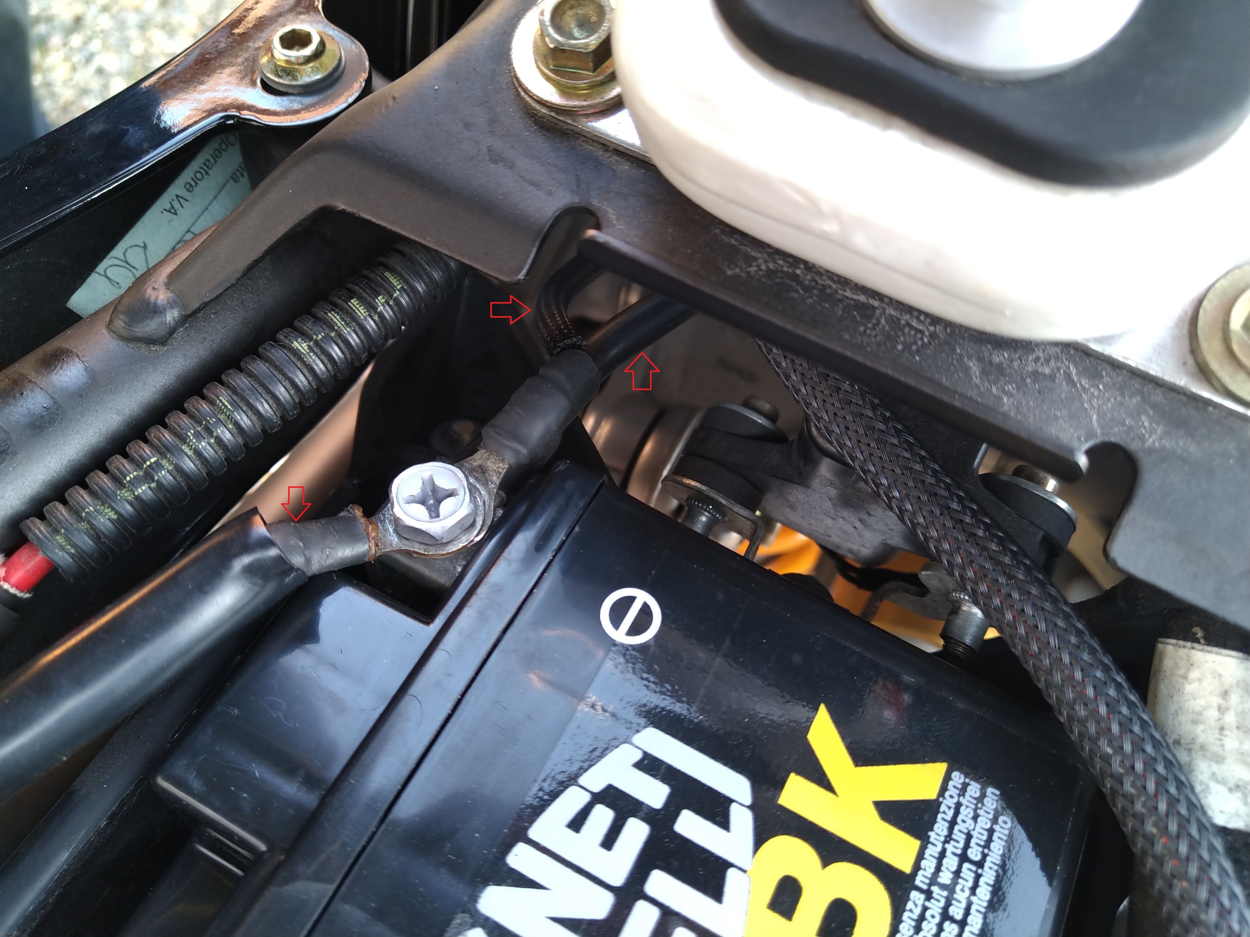

Messaggio da roby_76 »
con i miei tempi... :oops:
metto foto dove si intravedono i 3 cavi al polo negativo
https://imagizer.imageshack.com/img922/2220/OkdYfy.jpg
https://imagizer.imageshack.com/img921/2956/51JNRc.jpg
vi dice qualcosa?
grazie mille!

Franco
Messaggi: 2348
Moto: Due
Re: Cablaggi batteria Brutale 1078
Messaggio da Franco »
Mi sembra tutto normale,capicorda a occhiello ce ne sono due,uno andra' a terra sul metallo e l'altro a vari servizi sdoppiandosi più di una volta
Su coraggio... :mrgreen:

Franco
Messaggi: 2348
Moto: Due
roby_76 ha scritto: non mi era mai capitato di vedere 3 cavi che arrivavano al polo negativo, mi pareva strano
Si potesse ogni servizio dovrebbe andare a massa singolarmente,per ragioni "geografiche" poi se ne portano almeno due,uno si sdoppia per frecce,relè,cazzi e mazzi,e uno va sul metallo,o il telaio o il motore per esempio.
Mi è stato insegnato,per fare un esempio,che per attaccare i cavi di un'altra batteria,nel caso fosse esaurita quella a bordo,per fare "il ponte" insomma,il positivo va col positivo,ma il negativo può andare tranquillamente sul telaio o comunque qualcosa di metallico sverniciato,tanto comuque è collegato al negativo della batteria
Il dubbio può venire se c'è un positivo in più diretto sulla batteria,allora significa che è stato aggiunto un servizio

Messaggio da alberto_alb »
roby_76 ha scritto:con i miei tempi... :oops:
vi dice qualcosa?
grazie mille!
Al negativo vedo solo due occhielli........
Quindi e' come la mia
roby_76
Messaggi: 16
Iscritto il: 04/02/2020, 0:26
Moto: Brutale 1078 RR
Località: Pavia
in realtà vedi solo due occhielli perché il terzo è sotto e nella foto non si nota...ogni cavo segnato con la freccia rossa ha il proprio occhiello
alberto_alb
Messaggi: 1226
Iscritto il: 11/11/2012, 21:16
Moto: Brutale 1078RR
Località: Torino
roby_76 ha scritto:in realtà vedi solo due occhielli perché il terzo è sotto e nella foto non si nota...ogni cavo segnato con la freccia rossa ha il proprio occhiello
E allora devi seguire il cavo quello con la retina da dove arriva, perche' ho controllato la mia moto e non ce l'ha.
Quindi avranno montato qualche accessorio
