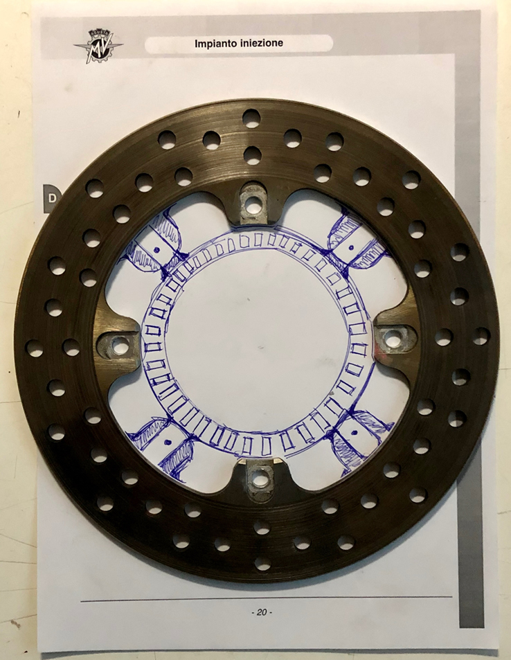

Siccome mi fa incazzare usare le copie di serraggio corretta e rompere un bullone pensevo una modifica di questo tipo.
Sfalsando gli attacchi al disco da quelli della ruota fonica creando 4 supp. sul disco freno.
A lucidare me la cavo ma nel disegno sono una frana ma spero di rendere l'idea.
Se il disco risultasse un po più pesante, inseriamo qualche bullone in Titanio !!!

ma a che serve?
Messaggi: 27989
Re: Idea modifica disco freno Post.
a non rompere i bulloni e stringere a manetta senza spaccare tutto 8)

dalcingarage ha scritto:Siccome mi fa incazzare usare le copie di serraggio corretta e rompere un bullone pensevo una modifica di questo tipo.
sul disco freno non puoi aggiungere nulla
Andrebbe "semplicemente" rifatta dal pieno la piastra di supporto con 8 asole, 4 a servizio del freno come le attuali più 4 aggiunte per fissare la ruota fonica

Lo ha scritto il guru su FB in risposta a Daniele in merito alla rottura del bullone che regge il disco e la ruota fonica
quando non c'era la ruota fonica il bullone fissava solo il disco alla flangia ed era ovviamente pieno
per fissare la ruota fonica li hanno bucati e filettati ma quindi indeboliti e il guru scrive "bastava rifare la flangia con 8 punti di attacco invece che 4, 4 per il disco e stesse viti vecchie e 4 per la ruota fonica per tutti i modelli dal 2013 in avanti, fine delle trasmissioni"
E io lo credo!

la panigale spagnola col perno ruota rotto ci permette di vedere la soluzione ducati al problema "come fissare la ruota fonica" cioè utilizzare direttamente il disco posteriore.

Un'altra idea potrebbe essere quella di farsi produrre dischi freno già comprensivi di ruota fonica nel loro disegno... Lo spazio ci sarebbe

Ferro3 ha scritto:Un'altra idea potrebbe essere quella di farsi produrre dischi freno già comprensivi di ruota fonica nel loro disegno... Lo spazio ci sarebbe
cosi quando per qualsiasi stupidata ti si piega la ruota fonica che costerà poco sei costretto a cambiare tutto ...
è per questo motivo che sono sempre separati

Ragionevole spiegazione in effetti, ma io intendevo proprio ricavare la ruota fonica dal disco freno, sarebbe senz'altro più resistente e meno soggetta a piegarsi... Certo se messa in corrispondenza della pista frenante andrebbe a creare problemi, ma chissà, magari adottanto un particolare disegno dei fori si potrebbero prendere dui piccioni con una fava! 8)

Quello che pensavo inizialmente era proprio come in foto, ma poi ho esteso il ragionamento, si potrebbe senza duplicare materiali e costi sfruttare direttamente i forellini della pista frenante come ruota fonica... Volendo è fattibile, basta disporli in un certo modo, tra l'altro essendo sulla superficie esterna del disco freno non c'è neppure bisogno che siano ravvicinatissimi, oppure si potrebbe comunque ottenere una lettura più dettagliata vendo più misurazioni rispetto alla ruota fonica piccolina posta vicino al perno di rotazione...

Ferro3 ha scritto:ìnon c'è neppure bisogno che siano ravvicinatissimi, oppure si potrebbe comunque ottenere una lettura più dettagliata vendo più misurazioni rispetto alla ruota fonica piccolina posta vicino al perno di rotazione...
Interessante ma forse non è un problema,anzi avere pieno-vuoto più rapidamente risponde meglio alle possibilità dei sensori che leggono adesso 1/20 di secondo ma potrebbero fare molto di più.
Piuttosto facciamo un passo avanti
Questi sono sensori passivi,in motogp utilizzano sensori attivi,che manco a dirlo saranno il futuro per vari motivi
Foto vecchia
Un semplice disco pieno con dentro dei magnetini nord/sud
VANTAGGI DEI SENSORI ATTIVI
Rilevamento del numero di giri in condizione di arresto. Tale condizione consente già misurazioni della velocità fino a 0,1 km/h, fattore importante nei sistemi di slittamento della trazione (ASR) già al momento dell'avviamento.
I sensori che funzionano in base al principio Hall riconoscono i movimenti in avanti e in retromarcia.
La struttura del sensore è più compatta e leggera.
L'eliminazione delle ruote foniche consente una semplificazione degli snodi di trasmissione della forza.
La sensibilità ai disturbi elettromagnetici è minore.
Le variazioni del traferro tra sensore e anello magnetico non hanno effetti diretti sul segnale.
Ampia insensibilità a vibrazioni e oscillazioni termiche.
