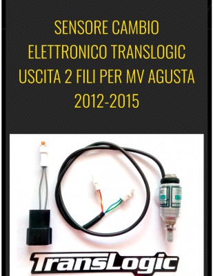

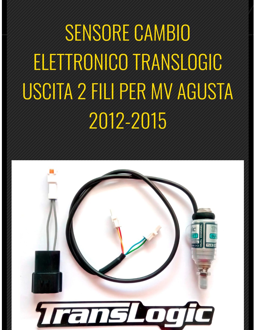

Ok quindi con uscita a due fili giusto? Come questo ?

Si è proprio questo, lo colleghi e la moto lo riconosce senza dover fare altro che abilitare l’impostazione, considera che serve anche l’asta di rinvio del cambio più corta, perché l’asta normale non avendo il sensore, 5-6-7cm a spanne, è più lunga…
Anche sulla mia lo spinotto sulla moto aveva tre fili, ma non erano pronti al 2.0… Leggiti l’altro topic e trovi tutte le info
